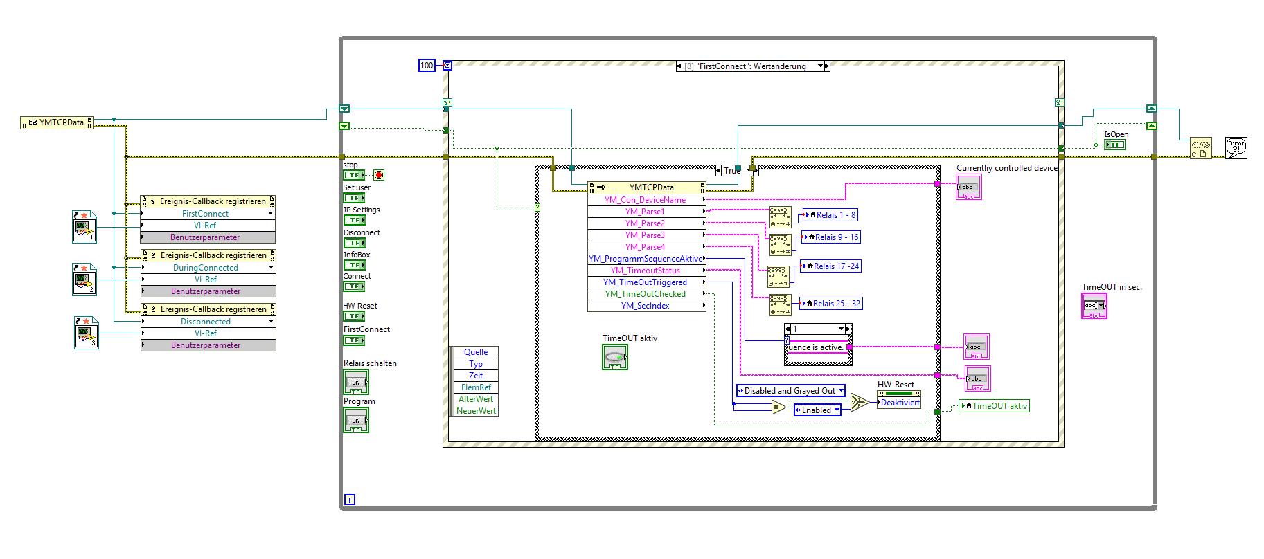

Hallo Alex,
ich bin jetzt völlig durcheinander.
Ich habe mal jetzt eine Frage zum Verständnis.
Die DLL-Datei bietet 3 Events "FirstConnect", "DuringConnected" und "Disconnected"
Diese drei Events sollen den Callback Ereignis triggern.
D.h. sobald diese Methode in der DLL -Datei angesprochen wird, soll z.B. auf der HauptVI eine Button betätigt werden oder den Ereignisstruktur direkt ansteuern.
Jetzt habe ich drei "Ereignis Callback registrieren" - Elemente in das HauptVI hinzugefügt.
Siehe das beigefügte Bild.
So habe ich das alles in Übersicht und so verstehe ich auch, warum etwas funktioniert.
Ist es nicht möglich, einen einfachen Weg zu bauen, so das es nur den trigger Event zurück gibt?
Es würde mir ausreichen, wenn das erste Event "FirstConnect" entweder den Button FirstConnect betätigt oder wiegesagt die Ereignisstruktur FirstConnect ansteuert.
Verstehe mich nicht falsch, dein Konstruktion ist für mich einfach nicht zu verstehen, da einfach zu viele Unterelemente vorhanden sind.
Dafür muss ich erst in Labview fortgeschritten sein.
Danke trotzdem für deine Hilfe
