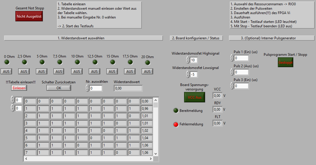

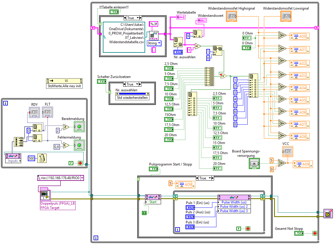

erstmal vielen Dank für die ganzen Hilfreichen Beiträge von euch. Wir sind nun entscheident vorran gekommen.
Hierzu werde ich euch mal ein aktuellen Stand da lassen :-)

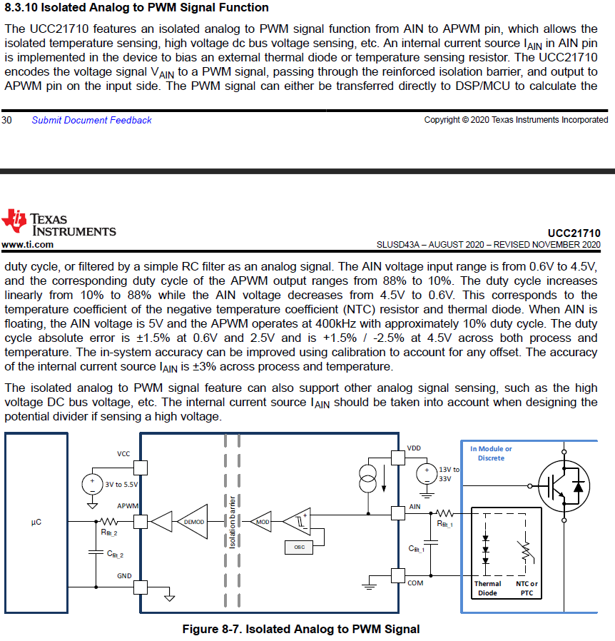

Eine weitere Frage hätte ich da noch. Und zwar kann unser Chip (Datenblatt im Anhang) eine Temperatur, welche er im Mosfet misst, in ein PWM Signal wandeln und an unseren Controller ausgeben. Die Spezifikationen befinden sich im Datenblatt dazu. Ich habe mich nun etwa 8 Std damit beschäftig, nur leider komme ich zu keiner Lösung wie ich diese Signal auswerten und als Temperatur mir anzeigen lassen kann. Vielleicht wär einer so lieb und könnte mir ein Beispiel oder ein fertiges VI geben.
Ich freue mich auf eine Antwort :-)
Mfg
Lukas
0.0 .pdf  ucc21710_Treiber.pdf (Größe: 2,42 MB / Downloads: 3938)
