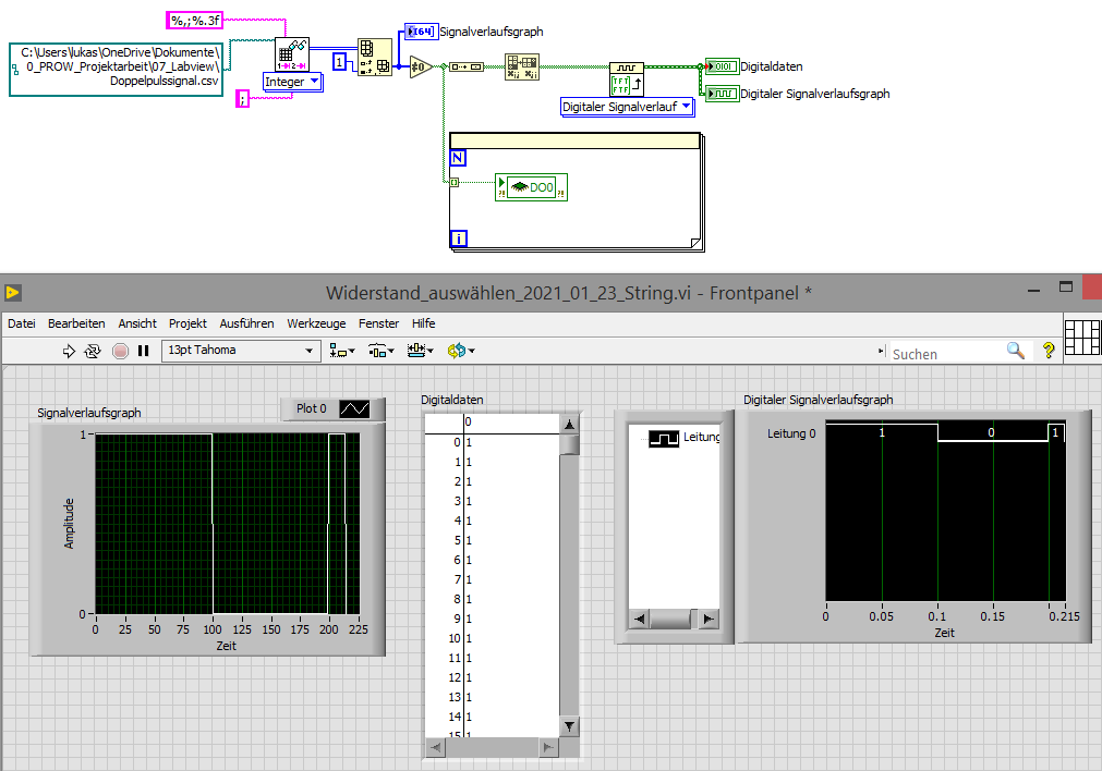

mein Kommilitone und ich wollen eine Doppelpulsschaltung aufbauen. Hierzu wollen wir das eigentliche Signal, welches insgesamt 215ys lang ist schalten. Innerhalb dieses Signallänge schalten wir zuerst für 100ys ein, dann 100ys aus, dann 15ys ein und dann aus.
Nun möchten wir diesen Doppelpuls variable zeitlich einstellen können. Deshalb haben wir eine CSV mit dem Signal angelegt. Wir haben in der ersten Spalte die Zeit drin (0-215) und in der zweiten Spalte den binären Zustand (0 oder 1). Diese möchten wir nun in labview quasi direkt in die Digitaldaten einspielen und diese dann als Signal über ein Crio Modul ausgeben.
Wir haben dann zunächst angefangen die Daten wie gewohnt in ein Array zu schieben. Das funktioniert wie gewohnt. Jedoch kriegen wir es nicht hin die Daten in die Digitaldaten zu komprieren. Er meckert immer rum, dass wir aus dem Stringformat nicht ins Stringformat konvertieren können, was für mich unlogisch ist. Ebenfalls haben wir probleme die Datentabelle als Signal über den CRIO auszugeben. Bahn
Wir würden uns über eure Hilfe freuen. Anbei unsere bisherigen VI´s.

Okay. ich bin etwas weiter vorran gekommen. Jetzt hänge ich daran fest, den Signalverlauf in den Output für das Crio zu kriegen. Fehler " 2D Bool Array to 1D Bool".
Wäre über jeden heißen Tipp froh.

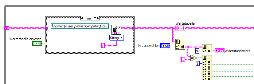

20.0 .vi  Widerstand_auswählen_2021_01_23_String.vi (Größe: 31,71 KB / Downloads: 331)

Warum willst du überhaupt eine digitale Waveform erzeugen, wenn du hinterher sowieso jedes Sample einzeln per ScanEngine ausgeben willst/musst? Da reicht doch ein stinknormales 1D-Array aus, welches dann ebenfalls über eine autoindizierende FOR-Loop ausgegeben wird… Hmm
Zitat:Er meckert immer rum, dass wir aus dem Stringformat nicht ins Stringformat konvertieren können, was für mich unlogisch ist.
Ich bekomme eine sehr eindeutige Fehlermeldung, wenn ich versuche, deine CSV-Datei mit den von dir verwendeten Funktionen in eine digitale Waveform zu wandeln: Fehler -1815.
Einfach mal die Erläuterung zu dieser Fehlermeldung durchlesen!

Zitat:Fehler -1815. Einfach mal die Erläuterung zu dieser Fehlermeldung durchlesen!
wenn einfach mal jemand zeigen könnte wie man es richtig macht für ein NI Crio Modul
Ein Anfang wäre es, wenn deine CSV-Datei den Anforderungen entsprechen würde, die die verwendete Funktion voraussetzt. Siehe Fehlermeldung und Erläuterung dazu…

Zitat:Wie gesagt brauchen wir ein Doppelpuls als Rechteck Signal welches wir variabel einstellen können.
Ihr wollt Pulse in "Yotta-Sekunden" skalieren?
Ich nehme mal an, ihr meint stattdessen "µs" (im Englischen gern auch "us" geschrieben): diese werdet ihr mit der ScanEngine nie und nimmer korrekt ausgeben können, so genau arbeitet der RT-Kernel des cRIO nicht. Verwendet stattdessen gleich den FPGA zum Erzeugen der Pulse: ihr müsst die Parameter z.B. als Array (fester Länge) bereitstellen und der FPGA arbeitet die dann mit einer autoindizierenden Schleife ab. Der schafft das (üblicherweise) im 25ns-Takt: schafft das dein DO-Modul auch?

Man kann hier keine Projektdateien anhängen. Wir verwenden ein 1us Crio Modul 9474 meine ich. Wo ist denn der unterschied zwischen FPGA und der jetzigen Programmierung. Und wieso ist es falsch die Daten in die Signaldaten Tabelle zu schieben? Ich meine am Anfang habe ich sie ja zuerst in ein Array geschoben.

Der Unterschied ist, dass ihr momentan den FPGA überhaupt nicht benutzt, sondern die ScanEngine…
Zitat:Ich habe mir viele Videos zu FPGA angeschaut.
Statt Videos zu gucken, solltet ihr lieber die Basics-Kurse bei NI durcharbeiten!
Ihr habt immer noch nicht geschafft, eure Hardware exakt zu benennen oder eine Projekt-Datei anzuhängen…
Weitere Anmerkungen zu eurem VI:
Im Bild eine Vorgehensweise, um die Daten aus eurer CSV-Datei in eine digitale Waveform umzuwandeln…
Wichtig:
- Die ScanEngine kann nicht mit digitalen Waveforms umgehen, diese Umwandlung ist für euch also komplett sinnfrei! (cRIO Basics durcharbeiten!)
- Ihr versucht die Datei von einem Dateipfad zu lesen, auf den euer cRIO überhaupt keinen Zugriff hat! (cRIO Basics durcharbeiten!)
