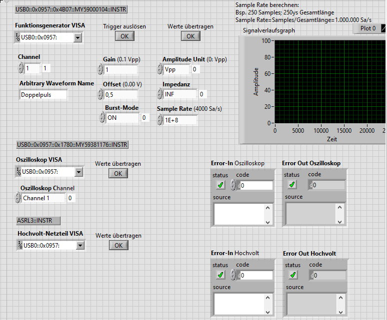

Hallo zusammen, :-) Anniemacht_2
Mal zu meiner anderer Frage.

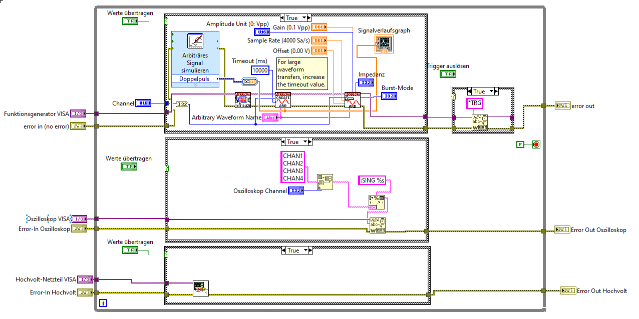

Ich habe nun einige VIs, welche die einzelnen Geräte per USB via SPCI ansteuern erstellt. Diese haben z.Bsp. einen Taster (Bsp.Trigger auslösen) in deren Fronpanel, welchen ich in einem Übergeordneten VI per Ablaufsteuerung ansteuern möchte. Wie macht man sowas?
Im Anhang habe ich das VI, welche vier Taster besitzt und in der Ablaufsteuerung angesteuert werden soll hinterlegt.

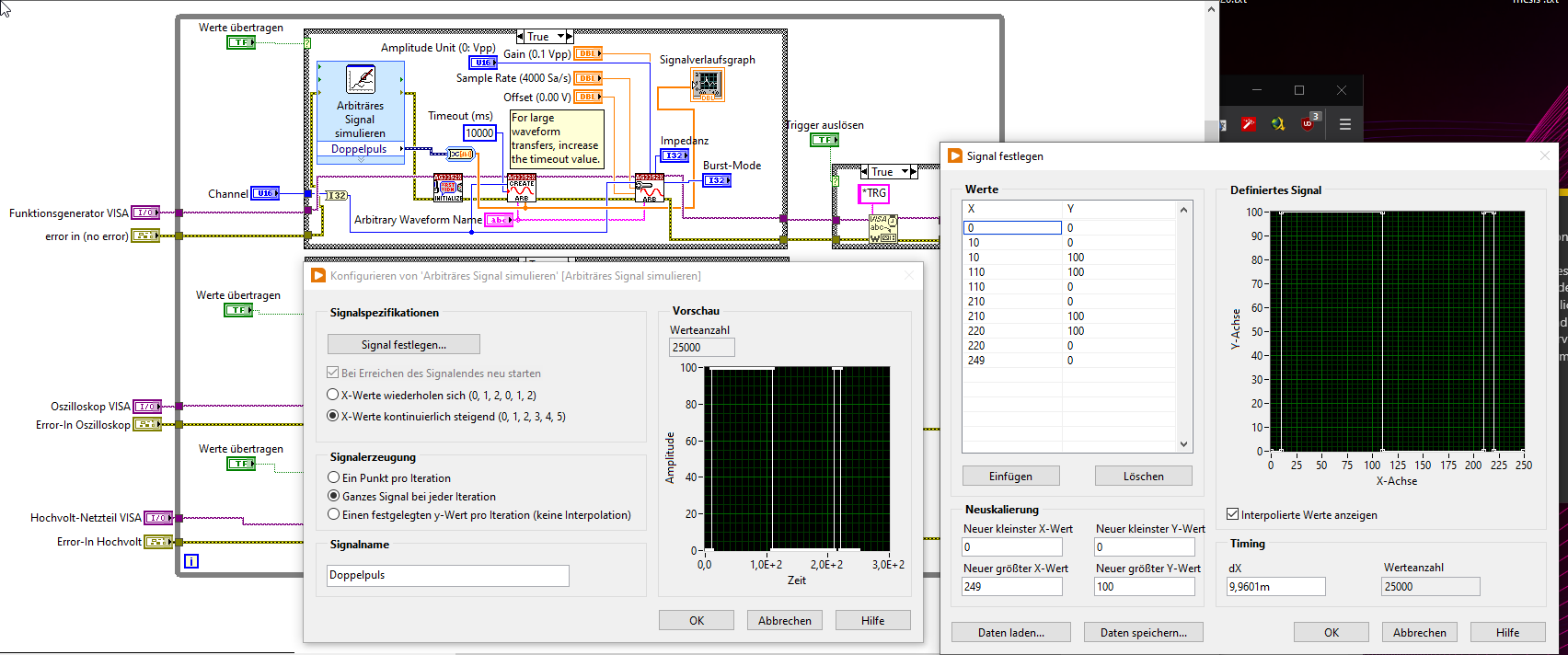

Meine andere Frage die noch offen steht. Ich möchte statt dem Express VI wo ich nun das Abiträre Signal generiere dem Anwender die möglichkeit geben die Pulsbreite des ersten Pulses und des zweiten zu Varieren. Ebenfalls soll die Sample/Samplerate einstellbar sein. Wie kann ich diese in dem Express VI angegeben Daten ggf. auf dem Frontpanel anzeigen und eingeben lassen? Hat jemand hierfür eine Lösung?
Habe ebenfalls dazu ein Bild angefügt.

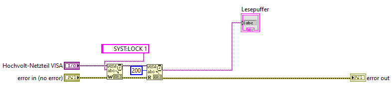

Meine letzte Frage betrifft die Ansteuerung des Hochvoltnetzteil EA-PSB 11000-80. Dieses soll ebenfalls über SPCI angesteuert werden. Als erstes sendet man hierzu den Befehl das der USB Remote eingeschaltet werden soll. Dies geschieht mit dem Befehl "SYST:LOCK 1". Über NI MAX kann ich über die Serielle Schnittstelle direkt das Kommando versenden. Doch in dem VI, welches ich angehängt habe funktioniert dies leider nicht. Habt ihr eine Idee? Leider gibt es zu VISA Kommunikation zu diesem Netzteil keine Beispiele / Anleitungen. Der Hersteller löst das in seinen VI irgendwie mit der "Device scan" Methode, welcher er selbst implementiert hat. Diese ist jedoch für meine Zwecke nicht leicht nutzbar. Bedienungsanleitung zu den SPCI Befehlen liegt im Anhang.
Ich freue mich auf eine Antwort.
