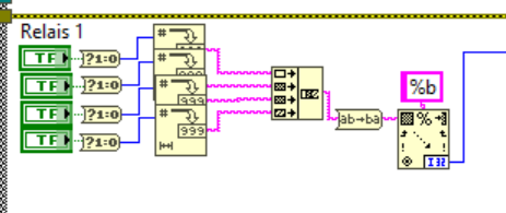

Hi Natalie,
das Beispiel für die ETH Module, darf man GerdW auch nicht zeigen Wall
Die Handbücher sind irgendwie nur hübsch und knapp aber leider auch nur wenig hilfreich. Es gibt jede Menge Dinge, die gar nicht beschrieben sind. Um nur ein Beispiel zu nennen (es gibt ziemlich viele): StartAsync liefert eine Referenz auf eine Klasse Task. Dass StartAsync (Klasse DeviceServer) so etwas liefert, ist nicht beschrieben und schon gar nicht, was man damit anfangen kann. Es stellt sich auch die Grundsatzfrage, wozu für ein paar Relais so viel Overhead benötigt wird.
Irgendwie in der Art wie in meinem Beispiel könnte es funktionieren (nicht schön, aber selten). Die Adresse am Relaisboard sollte mit den DIP Schaltern auf 0 eingestellt sein.
Eventuell einmal anstatt StartAsync und StopAsync die einfacheren Start und Stop ausprobieren.
Was es mit TIMEOUT_DISABLE auf sich hat, habe ich nicht herausgefunden bzw. gar nicht gesucht. Da könnte auch noch etwas Seltsames dahinter stecken.
16.0 .vi  Untitled.vi (Größe: 9,71 KB / Downloads: 190)
