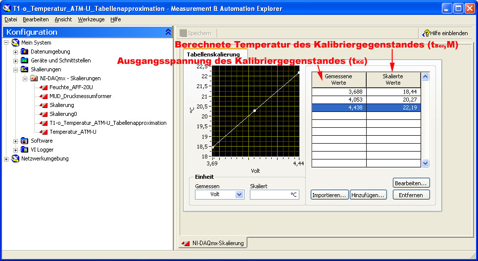

' schrieb:Ich würde Tabellenapproximation vorschlagen Dazu habe ich inzwischen einen anderen Beitrag geschrieben und meine, daß das auch für Dich perfekt passt.
http://www.LabVIEWforum.de/index.php...ost&p=22436
Genial! das Problem über den MAX zu lösen kommt mir sogar sehr gelegen
da der Kunde später nach einer Nachkalibrierung der Sensoren diese Änderungen selbst durchführen kannSmile
Für mich bedeutet es nur noch im MAX für jeden einzelnen Sensor eine eigene Tabellenskallierung zu erstellen,
die Werte aus dem DKD-Schein zu übernehmen und den DAQ-mx-Task im MAX dem jeweiligen Kanal zuordnen,
im Blockdiagramm muss ich ja nichts mehr ändern.
Könntest Du bitte nochmals einen kleinen Blick auf mein .jpg werfen ob ich es auch richtig verstanden habe und die richtigen Werte aus dem DKD-Schein übernommen habe.
Darf ich Dich noch kurz fragen was genau eine Tabellenapproximation ist, ist es das gleiche wie eine Liniearisierung?
Herzlichsten Dank
Gregor
