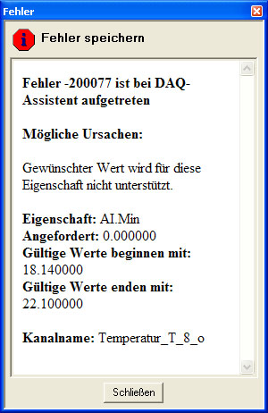

ich habe jetzt für jeden Sensor eine eigene Tabellenskalierung angelegt, allerdings bin ich mir nicht sicher mit der Eingabe der skalierten Werte.
In die "gemessene Werte" Zelle trage ich den tKG (Mittelwert der gemessenen Ausgangsspannung <Temperatur> des Kalibriergegenstandes) ein, ist klarr.
Aber in die Zelle mit "skalierte Werte" müsste ich doch den: t90,M (Mittelwert der korrigierten Temperatur der Bezugsnormale) eingeben und nicht den tBer,M (Mittelwert der berechneten Temperatur des Kalibriergegenstandes) hiermit wird doch nicht die Abweichung reduziert, sondern nur der proportionale Zusammenhang definiert 0-10V entsp. 0-50°C. Ich hoffe ich verwirre dich jetzt nicht restlos, aber die Überlegung ist doch begründet oder bin ich da restlos auf dem Holzweg?
Desweiteren bekomme ich noch eine Fehlermeldung im MAX wenn ich den Task mit der neuen Skalierung speichern möchte (siehe .jpg)
Wäre es möglich das es mit der Konfiguration im DAQ-Task liegt (siehe .jpg)

Wenigstens kurze Antwort: Die Fehlermeldung kenne ich und damit habe ich mich auch herumgeärgert.
Wenn Du einen Skalierung machst, will die Karte den Messbereich nicht mehr in Spannungen sehen (z.B AI.min=-5V, AI.max=+5V), sondern in skalierten Einheiten, also Temperaturen. Das hat Du auch richtig gemacht, Du hast 0..50°C eingegeben.
Was aber LabVIEW auch nicht mag, sind Werte, die nicht mehr in der Tabelle liegen, wo also extrapoliert werden müsste.
Du hast also zwei Möglichkeiten, den Fehler los zu werden:
a) nicht 0 und 50Grad als Messbereichsgrenzen eingeben, sondern die beiden Ecktemperaturen in der Tabelle, also ca. 18.xxGrad und 22.xx Grad.
b) Deine Tabelle noch ergänzen: Einfach die beiden Punkte [0Grad; 0V] und [50Grad; 10V] noch einfügen. (Die Kalibrierung im eigentlich interessierenden Bereich bleibt erhalten)
Gruß Ludwig

ich habe Deinen Ratschlag "b" befolgt und die Fehlermeldung war weg, Danke!
