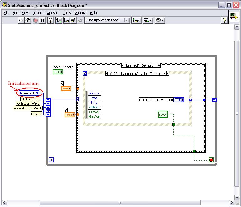

Wie Mr. T schon richtig und ausführlich erklärt hat, ist das ein Schieberegister (Shift Register). So kommst Du an alle möglichen vorherigen Werte des Schleifendurchlaufs (durch Erweitern des linken Pfeils nach unten). Im ersten Pfeil (so wie hier) ist immer der Wert des letzten Schleifendurchlaufs.
Im darunterliegenden 2. linken Pfeil (wenn er denn da wäre), wäre dann der Wert des vorletzten Schleifendurchlaufs, im 3. Pfeil der Wert des vorvorletzten Schleifendurchlaufs,.......
Was man bei einem Schieberegister in diesem Fall aber immer machen muss, ist vorinitialisieren. In diesem Fall ist das der "Leerlauf" (links vom "linken Pfeil"), ansonsten könnte es sein, dass beim Aufruf des VIs noch irgendwelche zufälligen Werte drinstehen.
In dem Fall ist gewährleistet, dass bei VI-Start auf jeden Fall der Leerlauf-Case aufgerufen wird.
Edit: Ich habe noch einen Screenshot gemacht, damit Du siehst, wie ich das gemeint habe.
