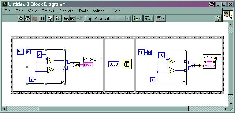

aus laufender while-schleife daten hinausschreiben
16.03.2007, 13:03
mach' es doch mit einem "Property-Node" (vgl. Anhang). Die beiden For-Schleifen kannst Du durch Deine While-Schleife ersetzen.
Sonstige .vi  Graph.vi (Größe: 15,19 KB / Downloads: 241)
