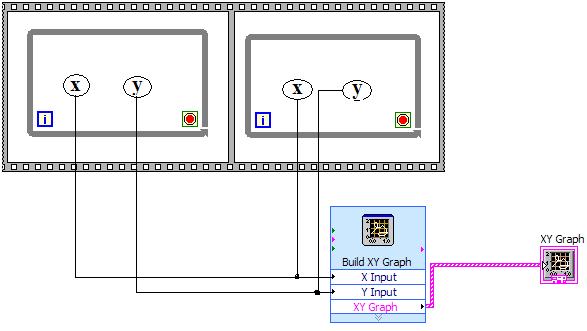

hallo,
also, ich hab 2 whileschleifen. zuerst lese ich aus der 1. messwerte aus, wenn diese fertig ist, lese ich aus der 2. whileschleife messwerte ein. während die while-schleifen läufen, wurde ich gerne die messwerte, die bereits eingelesen wurden, außerhalb der whileschleifen in einen graph ausgeben. beide whileschleifen sollen den selben graph benutzen.
ich hoffe jemand kann mir helfen,
trek

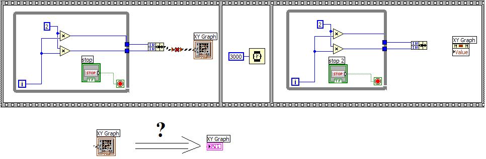

aus laufender while-schleife daten hinausschreiben
' schrieb:Hallo,
mach' es doch mit einem "Property-Node" (vgl. Anhang). Die beiden For-Schleifen kannst Du durch Deine While-Schleife ersetzen.
Hallo M.Weippert, deine Lösung ist sehr attraktiv, gefällt mir, nur ist leider ein kleiner Problem aufgetaucht. Ich vertsteh nicht ganz, was man mit den XY Graph tun muss, damit er sich mit dem bundle verbinden lässt...
bei dir ist der XY Graph ja ein ganz anderes symbol, als es normalerweise ist (im Bild ist grafisch aufgezeichnet was ich mein, unter der schaltung), wenn man ihn einfügt. was muss man da einstellen, damit sich das symbol so verändert... ich glaube das das der fehler ist, warum ich das bundle nicht mit dem graph verbinden kann...
ist wahrscheinlich eine blöde frage, ich kenn mich aber halt leider nicht besser aus.
danke im vorraus, trek

Mach erst mal nen rechtsklick auf das Graph-Symbol, da kannst du "View as Icon" de/aktivieren...dann siehts schon mal so ähnlich aus...warum du nicht verbinden kannst: Der XY-Graph erwartet ein Array of Cluster, du willst aber nur ein Cluster anschließen. Wenn du auf dem Rand der linken While-Schleife die beiden blauen Tunnel rechtsklickst und "Auto Indexing" aktivierst, solltest du den Graph nach dem "Bundle" verbinden können. Allerdings wird so nur nach Beenden der While-Schleife der Graph befüllt...wart mal, ich mach mal ein Beispiel mit den Unterschieden...

' schrieb:Mach erst mal nen rechtsklick auf das Graph-Symbol, da kannst du "View as Icon" de/aktivieren...dann siehts schon mal so ähnlich aus...warum du nicht verbinden kannst: Der XY-Graph erwartet ein Array of Cluster, du willst aber nur ein Cluster anschließen. Wenn du auf dem Rand der linken While-Schleife die beiden blauen Tunnel rechtsklickst und "Auto Indexing" aktivierst, solltest du den Graph nach dem "Bundle" verbinden können. Allerdings wird so nur nach Beenden der While-Schleife der Graph befüllt...wart mal, ich mach mal ein Beispiel mit den Unterschieden...
Gruss
A.
genau das war der fehler, vielen dank!!!!!
