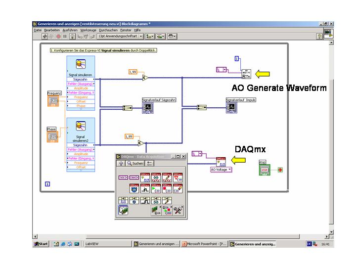

hier nochmal eine ausführliche Problembeschreibung:
- Out Kanäle kann ich nur im M&A-Explorer definieren, nachdem ich vorher einen IN-Eingang definiert habe
- Mit allen Aktivitäten, die über den DAQ-Assistenten laufen kann ich nichts definieren, das endet damit, dass ich "physical channels" angeben soll, aber keine zur Auswahl stehen.
DAQmx-Treiber sind installiert. Entsprechende Funktionspallte gibts im Blockdiagramm auch. Habe ich heute ausprobiert, aber Channels und Task definieren läuft auch über den DAQ-Assistenten. Die Messwertkarte ist als traditionelles Gerät aufgelistet.
Hier mal zwei Screenshots im Anhang.
Vielen Dank für eure Hilfe,
mfg Jan
