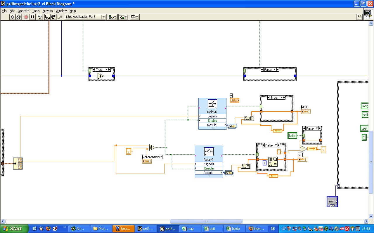

' schrieb:Wie merkst du dir die Messwerte? In nem Schieberegister? Dann musst du das halt im Stop-Fall einfache weiterschieben, dh keine neuen Werte mehr reinschreiben sondern einfach die alten nehmen und erst bei "weiter" die neuen Werte hintendran hängen
EDIT: Deine Methode ist eh ein bisschen gefährlich...wenn du erst am Ende schreibst, könnte dir das gleiche ja auch bei nem Rechnerabsturz passieren...und alle Messwerte wären futsch...also besser kontinuierlich schreiben!
also so sieht das ganze in etwa aus...
EDIT: rechnerabsturz ist nicht so tragisch bei den messungen die ich mache ;-) aber ich hab es nie wirklich hinbekommen, die daten gleich abzuspeichern...
