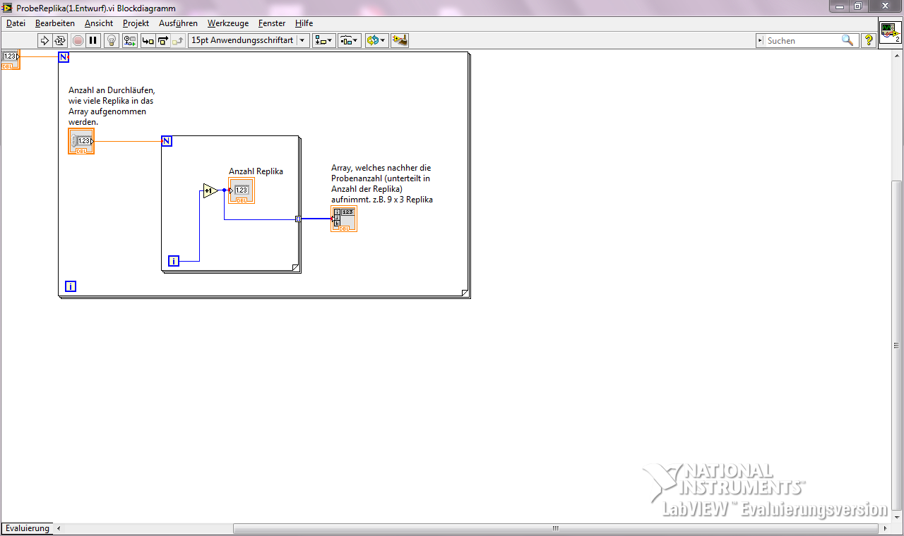

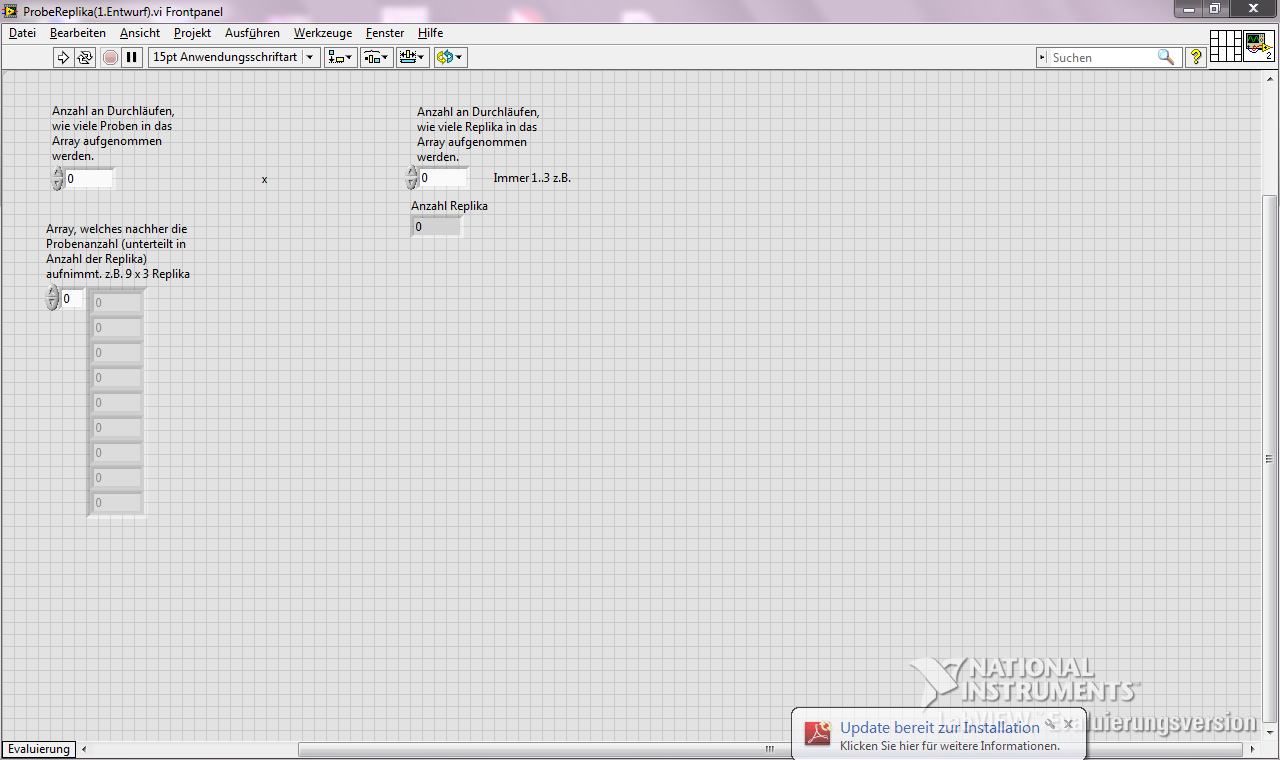

Hallo an alle
Ich fange gerade erst so richtig mit LabVIEW an und wollte eine kleine Anwendung schreiben, bei der ich zwei Bedienelemente habe, die mir in Form eines 1D Arrays ausgegeben werden sollen. Das 2.Bedienelement (soll dabei immer von 1-3 hochzählen und das insgesamt n-mal -> 123 123 123 ...). Allerdings funktioniert das nur beim 1.Durchlauf und dann nicht mehr. Was mache ich falsch?
Für Antworten schon im voraus dankeschön Smile

Hallo Elliel,
Zitat:Was mache ich falsch?
Du stellst ein VI in Version LV2011 ein, obwohl du laut Profil LV2010 verwendest - und obwohl ein Großteil der Benutzer hier noch kein LV2011 installiert hat.
Außerdem:
Ein Bedienelement kann nicht "zählen", da es auf Benutzereingaben wartet... Meinst du etwa ein Anzeigeelement?
Kannst du das VI entweder
- runterkonvertieren
- als Bild/Snippet anhängen?

Hier sind einmal Snapshots zum Frontpanel u. Blockdiagramm

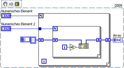

Hallo Elliel,
geprieset seid ihr, oh Wunder der Schieberegister!

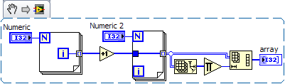

Hallo Elliel,
und jetzt nochmal ohne Schieberegister, dafür aber effizienter:

Die 2.Lösung find ich sogar noch besser.
Hey Gerd, alles funktioniert einwandfrei.
Vielen lieben Dank 2hands

Hallo Elliel,
die zweite Lösung ist für deine spezielle Anfrage vielleicht besser geeignet, aber die erste Lösung zeigt die generelle Vorgehensweise, wenn man Arrays in Schleifen manipulieren will/muss...
