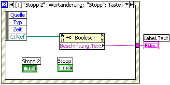

..und ich glaube, er will nicht den Auslöser haben, sondern den Eventnamen im "Klartext"...
So einen Klartextnahmen gibt es ja gar nicht. Jeder Eventcase kann viele Events bearbeiten, und der betreffende Case hat keinen Namen, sondern was oben im Rahmen steht, ist die ellenlange Beschreibung aller Ereignisse dieses Ramens.
Mit der Controlreferenz kann man das Bedienelement ermitteln. Wenn sie doch das Bedienelement sucht welches das Ereignis ausgelöst hat, dann gäbe es diesen Ansatz:
Vollständig wird die Beschreibung aber erst dann, wenn außerdem noch der Vorschlag von Archimedes berücksichtigt wird. Ich erfahre dann nicht nur, welches Element das Ereignis ausgelöst hat, sondern außerdem, ob das Ereignis z.B durch eine Wertänderung oder "nur" durch ein Mausbewegung über dem Element ausgelöst wurde.
Übrigens: Wenn ich während der Programmentwicklung auf die Schnelle wissen will, ob ein Ereigniscase ausgeführt wird oder nicht (- und vermutlich geht es bei dieser Anfrage nur darum -), dann setze ich einfach das VI "Signalton" in den Case hinein. Wenn es dann "Gong" macht, dann hat's funktioniert. Modifikation: In jedes Case so ein VI mit unterschiedlichen Tonhöhen hinein.
