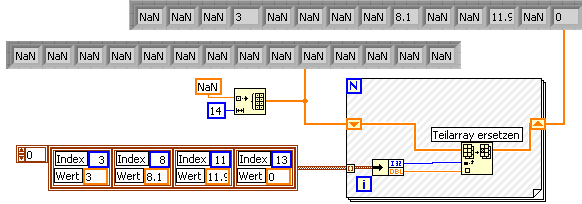

' schrieb:Ich möchte in Loop 1 das ursprüngliche Array einlesen, dann 1 oder 2 Werte ändern und das geänderte Array an Loop 2 übergeben. In Loop 2 werden wieder Werte geändert und dann an Loop 3 übergeben.
Warum so kleckerweise? Wenn Du zuerst ein Clusterarray erzeugt mit der Gesamtinformation was alles zu ändern ist (Clusterinhalt = Neuer Wert und zugehöriger Index), dann genügt doch eine einzige Schleife:
Im Prinzip ist es das gleiche wie von Achim, nur etwas vollständiger.
