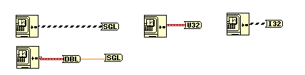

' schrieb:Nun single geht auch aber dann verlierst Du sehr viel Genauigkeit. Die Auflösung ist dann für einen aktuellen Zeitstempel weit grösser als einen Sekunde. unsigned int32 geht auch, dann hast Du natürlich keine fraktionellen Sekunden und der unsigned int32 läuft irgendwann mal in 2038 oder so über.
Das ist 1x richtig und 1x falsch. Allerdings kann man mit doppelter Konvertierung (s. Beispiel links unten) einen Zeitstempel zu jedem Zahlenformat hin vergewaltigen. Lv82_img
Das ist aber alles eine eher praxisferne Diskussion (- die ich zugegebenermaßen angestoßen habe -), denn die interne Darstellung eines Zeitstempels ist double, und ich sehe keinen vernünftigen Grund, einen Zeitstempel in ein anderes als dies Format zu konvertieren.
In vielen Fällen ist eine Konvertierung sogar überflüssig, man kann den Zeitstring so verwenden, als sei das Format DBL. Um zarte Gemüter nicht zu verwirren, habe ich in dem Beitrag weiter oben Konvertierungen verwendet, die eigentlich gar nicht nötig sind. So funktioniert es auch:
Man beachte, daß am Additionssymbol nicht einmal Konvertierungspunkte vorhanden sind! Der Zeitstempel verhält sich (hier, aber noch immer,) exakt wie das Format DBL.
