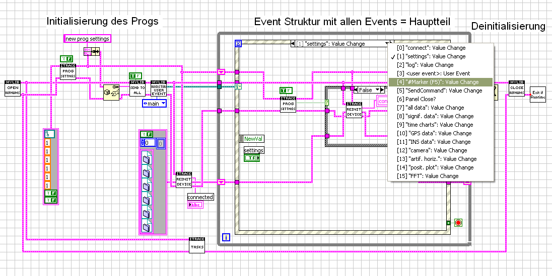

Also:
1. mache nur eine While-Schleife, das sollte für dein Prog reichen
2. vermeide mehrere Event Strukturen in einem VI, sehr gefährlich
3. deine grosse Case-Struktur kannst du eigentlich direkt in das "Datei erstellen" case setzen, wenn es nur dort ausgeführt werden soll.
Du kannst leicht in eine Event Struktur mehrere Events einfügen, dazu Rechtsklicke und Add Event.. auswählen.
Unten ein Beispiel. Wenn du soweit bist, schauen wir weiter.
