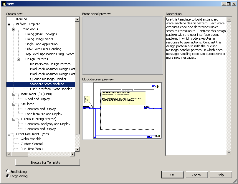

Die rechte Maustaste ist dein Standard-Freund in LV (soll heißen, Kontextmenüs anschauen und durchsuchen!).
Erst mal zur State-Machine & Enum-TypeDef:
Hast du dir mal das LV-interne Template angeschaut? -> Hier:
Das ist mit Type-Definierter Enum...
Zum Editieren von Enum-Eigenschaften: Rechtsklick (s.o.) -> Edit Items:
Ebenso Aufrufen des Dialogs bei Event-Structure:
