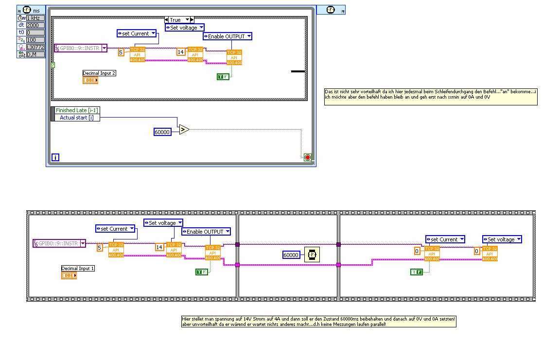

Hey Ihr fleißigen Lieben,
sag hat von Euch shconmal wer ein Netzgerät mit LabVIEW GESTEUERT?
Wie macht man das denn?
Also wie man messdaten erfasst udn so das weiß ich und so..allerdings das anderstherum is mir ein Rätsel..also nicht daten erfassen sondern STEUERN...
Jemand ein Plan was für Befehle da von nöten sind?
So derart?
is aber noch doof...muss besser werden..Frage ist nur Wie....

' schrieb:allerdings das anderstherum is mir ein Rätsel..also nicht daten erfassen sondern STEUERN...
Da sind weniger Befehle von Nöten als vielmehr ein "strukturiertes Vorgehen".
Du könntest folgendes machen:
Mach dir ein eigenständiges SubVI mit einer Statemachine drinnen, das von einer Queue gesteuert wird. In der Statemachine gibt es dann so Cases wie z.B. "Öffne Schnittstelle zum Netzteil", "Schließe Schnittstelle zum Netztteil", "Lies Daten vom Netzteil", "Schreibe Daten zum Netzteil". Theoretisch kannst du sogar in dieses SubVI hineinmachen, dass das Netzteil nach einer einstellbaren Zeit automatisch wieder auf 0V zurückgestellt wird. Dieses SubVI würde dann parallel zu einem "HauptVI" laufen.
Sagen dir die Begriffe "Statemachine", "Queue", "parallel ablaufen" etwas?

' schrieb:und nein die von Dir genanten Worte sagen mir rein garnichts!
Das ist in bezug auf LV zwar schlecht, aber deswegen geht die Welt nicht unter (zumindest die allgemeine Wink). Und da es sich um deine Diplomarbeit handelt, gehe ich davon aus, dass du da noch etwas Luft hast.
"Statemachine", "Queue", "parallel ablaufen" kann ich dir hier im Forum nicht erklären. Kuck dir mal die Beispiele hierzu (besonders zu den ersten beiden) in der LV-IDE an.
Nachtrag:
Ich sehe gerade, du hast nur LV 7.1. Das ist schlecht. Muss ich halt mein Muster-VI, das sich schon hier im Forum befindet, von 8.5 nach 7.1 runterkonvertieren.

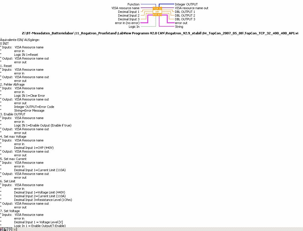

ein Topcon zu steuern ist kein großes Problem - im Prinzip - aber der Teufel kann im Detail stecken.
Falls dein Topcon über eine GPIB-Schnittstelle verfügt, dann hast du Glück und kommst mit einigen, wenigen SCPI-Befehlen zum Ziel. Du solltest allerdings drauf achten, dass die letzte Firmware aufgespielt ist, denn in den älteren Versionen war die GPIB-Implementierung doch SEHR buggy.
Falls du über RS232 auf das TopCon zugreifen willst: lies das Handbuch (ich hab hier V4.20 Rev. 02) Seite 64 bis 75, und versuche das umzusetzen. Ich kann dir leider nur sagen, dass es definitiv geht, weil ich selbst schon den Befehlssatz für die Firmware Version 3.x und 4.x mit RS232 umgesetzt habe, kann dir die Treiber selbst aber NICHT zur Verfügung stellen, wegen diverser vertraglicher Feinheiten ...
Wenn du das Protokoll nicht selbst implementieren willst, gibt es noch die Möglichkeit das über die topcon.dll zu machen. Da solltest du dann ggf. mal bei Regatron in der Schweiz anrufen und nachfragen, ob du die letzte Version dieser DLL bekommen kannst und ob du ggf. noch eine Beschreibung der API bekommst ...
ein kleiner Tip für RS232: im Handbuch steht war noch 9600 Baud, die richtige Baud-Rate ist aber 38400Wink

' schrieb:sag wie bitte guck ich mir welche beispiele an??
Das kann ich dir nicht genau sagen. Ich hab hier kein LV. Probier mal: Menüleiste, Hilfe, Beispiele suchen, Warten bis Fenster aufgeht, Statemachine in Indexzeile eingeben suchen lassen ....
Zitat:zeig mal bitte dein Musterbeispiel du hatest da vorhin was erwähnt?
Musst du warten bis heuet abend. Dann hab ich einen LV-fähigen Rechner und kann herunterkopieren (Auch so ein Nachteil von LV: Code geschrieben in mehr als LV 7.1 kann von LV 7.1 nicht gelesen werden).
Zitat:Und an i2dx:
Ich sag trotzdem mal was dazu:
Wenn ich dein Bild, das du oben angegeben hast, richtig interpretiere, dann stehen dir die benötigten "Befehle" bereits zur Verfügung. Diese VI's mit "TCP 32" sehen so aus und sind so beschaltet, als ob sie genau das machen was du willst: Daten zum Netzteil senden. Oder hab ich da bezüglich des Bildes was mißverstanden?

' schrieb:muss ich wieder rumprobieren?
Da gibt es zur allgemeinen Verwirrung zwei Antworten:
Ja. Solange an den Eingängen passende Werte anlegen, bis sich was entsprechendes am Netzteil tut.
Nein. Beschreibung lesen (!!!) und das passende an die Eingänge legen.
Zitat:Aber mit dem Ding kann ich was steuern?
Ja was denkst du denn, wenn da in einem Enumerator-Eingang (guckst du wieder Onlienhilfe von LV) "Set Current" steht, was das bedeutet? Ich bin mir zu 100% (mehr geht nun mal nicht) sicher, dass man damit am Netzteil die Strombegrenzung setzen kann.
Zitat:hm..frage ist nur Wie was?
Alle diese VIs mal reinladen, auf Hilfe drücken und lesen?
Im übrigen bin ich der Meinung, dass du zuerst einmal das Handling von LV üben solltest. Mach dir ein kleines Programm, was nichts weiter tut als auf Knopfdruck die Spannung am Netzteil einzustellen. Erst wenn du das hast, musst du dir um die Statemachine Gedanken machen.
