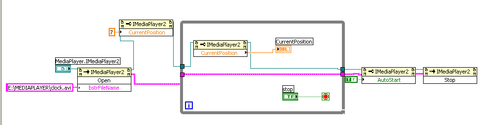

ich würde gerne in einer *.wmv File an einer bestimmten Position starten und dachte, dass würde mit Current Position funktionieren (Media Player 2 Bibliothek). Der Film srtartet jedoch immer am Anfang. Weiß jemand, ob ich das mit der Eigenschaft überhaupt machen kann und wenn ja, warum das nicht so funktioniert? (siehe Anhang, LabVIEW 8.0)
Das VI lässt sich nur mit Media Player 9 öffnen, höhere Versionen unterstützen diese Eigenschaft nciht.
Ich habe
hdas Beispiel hier auf das nötigste reduziert.
