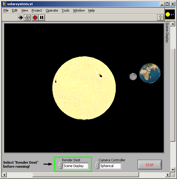

' schrieb:Welches Bsp. ist das denn? Wenn es "Bouncing Ball 3D" oder "Bouncing Ball 3D Create Wall Ball" ist,
Yep, ist erstes Bsp.
' schrieb:dann braucht man das "Control Design and Simulation Module" für knapp 3000 € um es zu öffnen. Hast Du das installiert?
Ja, hab ich probehalber alles mal installiert (ist schließlich auf der LV8.6 DVD dabei), aber nicht auf Dauer aktiviert. Frag mich jetzt aber nicht, wieso das Bsp trotz Nichtaktivierung dieser Toolkits noch läuft.
Darum geht es aber bei der Frage gar nicht. Wichtig ist doch nur, es gibt seit LV8.5 ein 3D Picture Control Element, das wahrscheinlich die Lösung für Holger34 ist.
Hier noch 2 Screenshots eines Bsp-VI, das keine weiteren Toolkits braucht:
Mond dreht sich um Erde, Erde rotiert, und man kann Blickwinkel ändern.
