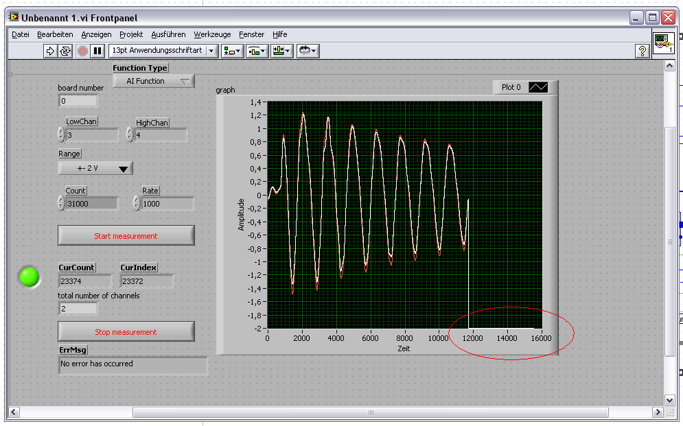

wir verwenden die Meßkarten von MCC (Measurement Computing) und ich habe
damit zwei Probleme.
1. Wenn ich im "continuos mode" die analogen Kanäle erfaße und die Messung
manuell per "Stop" abbreche, werden die noch übrigen Meßwerte mit "-2" aufgefüllt,
wobei die "-2" dem Range der Eingangsspannung "+- 2V" entspricht. Ich habe
das in Bild 1 mal mit dem roten Kreis markiert. Ich würde den Rest vom Array,
in dem die ganzen "-2" stehen abschneiden, bekomme das aber nicht hin.

Bild 1:
