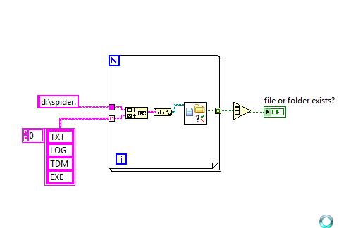

' schrieb:Zur Abfrage wollte das Check if File or Folder exists.vi benutzten, das funktioniert aber nur wenn der Dateityp bekannt ist. Wie kann ich das umgehen und fragen ob der Dateiname existiert ????
geht auch so, als weitere Lösung
