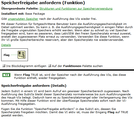

Da habe ich zwar auch keine Erfahrung, Aber ich schließe,mich dem Ratschlag von Archimedes an. Wenn Du den Pufferspeicher als Sub-VI anlegst, dann müßte man doch mit dieser Funktion den Speicher wieder frei bekommen:
Zu: "Erstellen eines Arrays dynamisch währen der Laufzeit": So funktioniert Labvioew immer, hier ahst Du ja gar keine andere Wahl.
