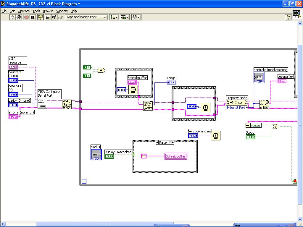

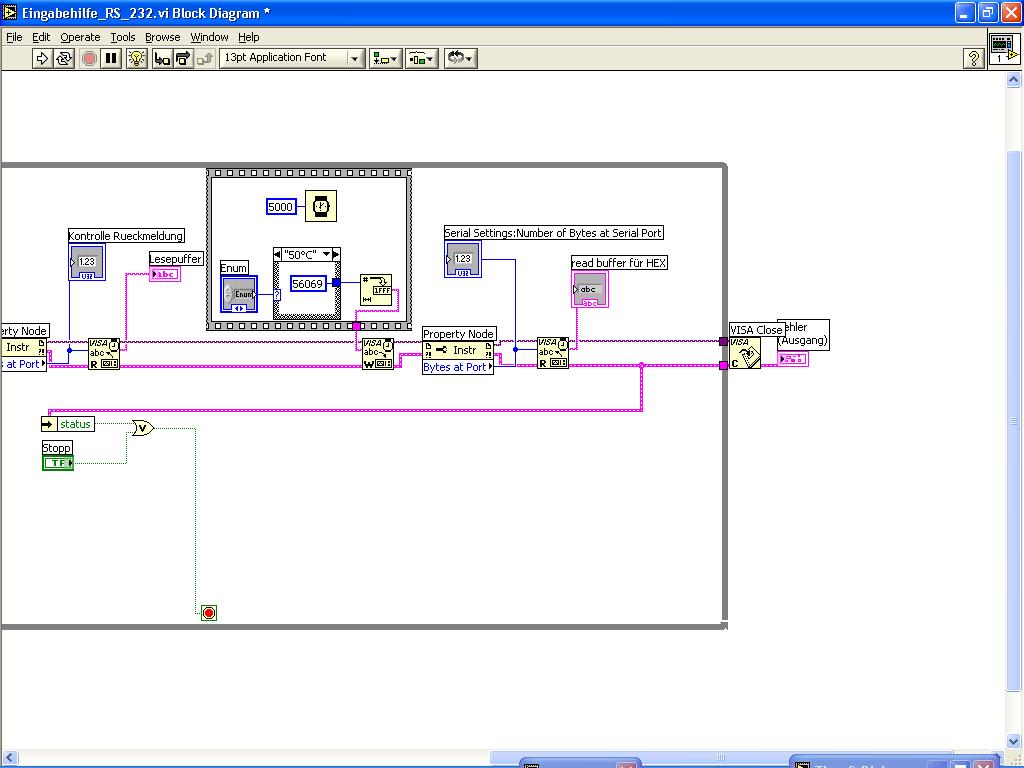

hier ist das Blockdiagram.
der 1ste teil is die umschaltung von kleines Distpl. auf großes Distpl. und umgekehrt
der 2te teil ist dann mein versuch Lol den schrank mit hex zahlen zu füttern um die temperatur zu bekommen
