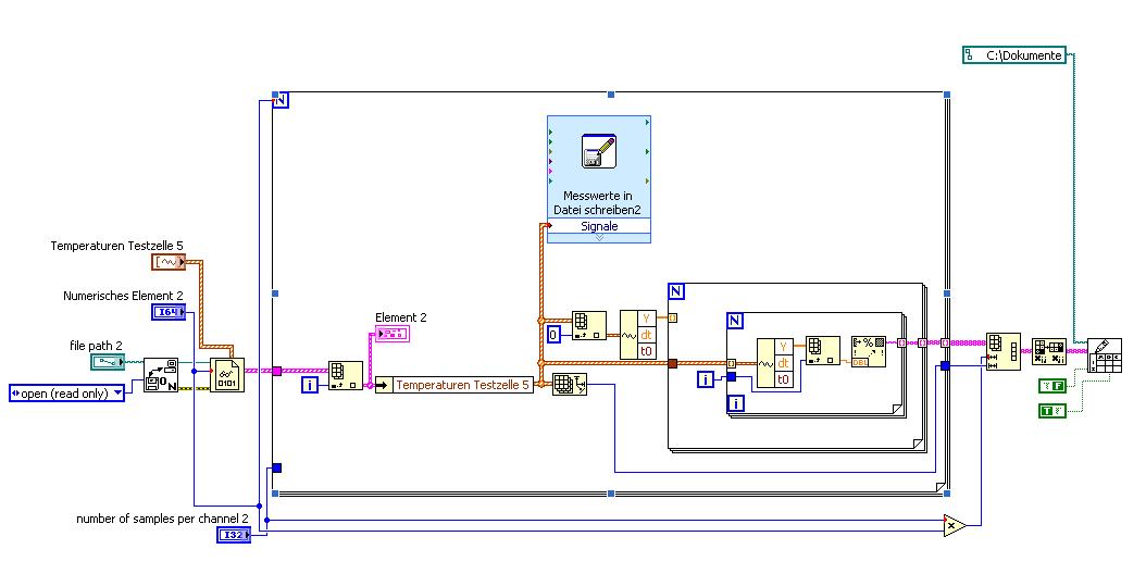

danke erstmal für Eure Antworten. Ich konnte dadurch viel verbessern und lernen.
Jetzt bin ich auf ein weiteres Problem gestoßen. Um Speicherplatz in weniger brisanten Messphasen zu sparen habe ich folgendes SubVi erstellt. Funktioniert auch so ganz gut. Das was mich stört, ist dass, wenn ich die Datei später in eine Text umschreibe füllt er die gelöschten Zeilen mit Leerzeilen auf. Zum Verständniss auch nochmal das Umschrieben der Datei.
Vielen Dank schonmal.
Gruß Axel
PS: Keine Angst das ExpressVI habe ich nur eingebaut um das Ergebniss der Forschleifen zu kontrollieren.
