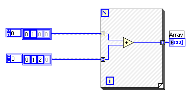

Außerdem hast du mehrere Arrays per AutoIndexing in deine For-Schleife reingeführt. Die For-Schleife wird nun nur so oft ausgeführt, wie vom kleinsten Array vorgegeben. Ich mach mal lieber ein Bsp.:
For-Schleife wird 2x (nicht 3x) ausgeführt.
