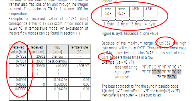

@Lucki: Schau mal hier:
Wenn 0x7F ein Byte sein soll, dann muss es der HEX-Code des Byte sein.
Ansonsten wären ja auch nicht 2 übertragene Bytes die Integer-Zahl, hierfür brauchst du 4 Byte.
Nochmals, gute Nacht,
Jens
