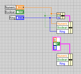

' schrieb:- Elemente erstellen
- Elemente bündeln (nicht nach namen)
- Konstante erstellen am Ausgang der bündel-Funktion
- in deiser Konstante die Elemente beschriften
- "Elemente bündeln" ersetzen durch "Nach Namen bündeln"
- die Konstante als EIngangsCluster verwenden
Ich mach es genau so, nur kannst du den Schritt "in dieser Konstante die Elemente beschriften" weglassen. Du kannst die Konstante direkt an "bundle by name" anhängen.
Obwohl der Weg von RoLe und JensG vorzuziehen wäre. Macht Änderungen erheblich einfacher, zumal wenn der Cluster an mehreren Orten im Code verwendet wird
