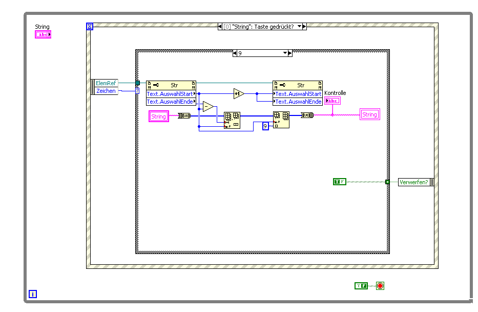

Hab mich auch schon mal gefragt, wie sich das machen lässt. Bis jetzt habe ich noch keine Möglichkeit gefunden, das über eine Eigenschaft einzustellen. Vllt gehts in der Runtime irgendwie, kA. Anbei eine Bastellösung. Schau sie dir aber noch einmal genau an. Habs nur kurz getestet.
Lv86_img
Sonstige .vi  Tabulator_in_Stringelement.vi (Größe: 10,8 KB / Downloads: 288)
Gruß Julius
