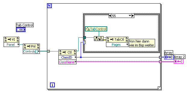

' schrieb:* warum werden die Tabs getrennt mit der PropertyNode "Tab Control" angesprochen?
Weil du doch auch an die Controls innerhalb des TabControls dran willst. Und dafür brauchst du die Referenz auf die Pages des Tab-Control.
' schrieb:* kann man sich diese Referenz irgenwie aus dem Eigenschaftsknoten "Panel" oder aus der VI Referenz gewinnen?
Ja natürlich. Du musst nur bei dem Referenz-Array "All Controls", die du dir aus den Panel-PropertyNode holst, nachschauen, ob eine Referenz auf eine TabControl dabei ist. Dann zur TabControl-Klasse wandeln und weiter gehts...
