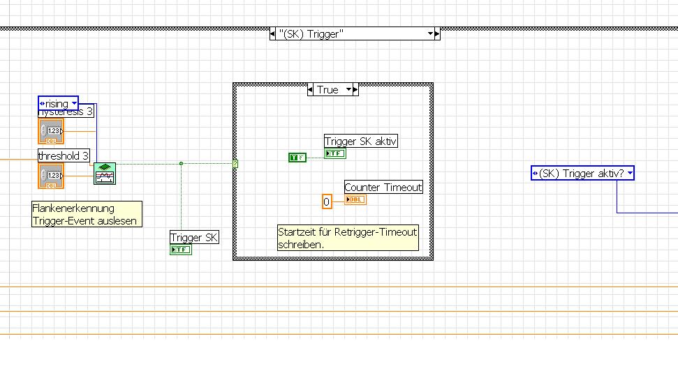

Hallo zusammen. Mein Programm ist immer noch nicht voll funktionsfähig. Für die die jetzt erst einschalten, ich lese Messwerte mit einer DAQ-Karte aus und verarbeite danach jeden Wert einzeln. Das im Groben. Nun zu meinem Problem. Im Anhang befindet sich ein Ausschnitt aus meiner Statemachine. Ich möchte erreichen, dass ich ein Signal generiere, welches beim ersten Triggerevent gesetzt wird und erst an einem bestimmten Punkt im Programm zurückgesetzt wird. Eig dachte ich das es mit der im Bild dargestellen Methode funktioniert. Feuert der Trigger ist mein Case true jedesmal ein Trigger erkannt wird. Ach und der FALSE-Zweig ist leer.
Oder habe ich ein anderes Problem? Müsste es so eig funktionieren?
