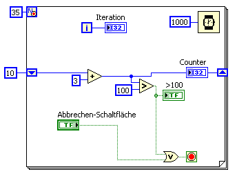

For-schleife
' schrieb:...
Ich würde dir bei einem reset-knopf zu einer while-schleife raten, da deine For-Schleife 35 mal durch geht und nachher fertig ist. Der ist es egal ob du resetest oder nicht ;D
Einspruch!
Gut dann zeig ich halt auch mal ein Bild:
