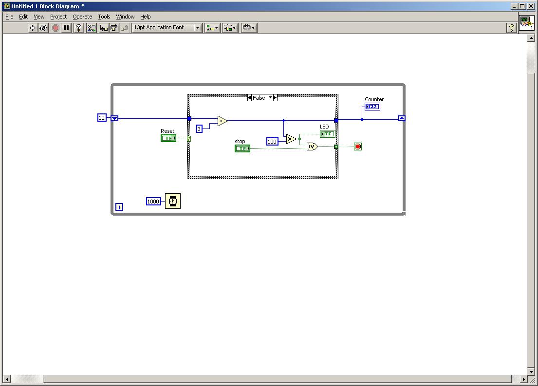

Hallo an die Herren der Schöpfung,
ich habe ein Problem habe mir ne For-Schleife gebastelt die jede sekunde die Zahl 3 addiert sie fängt bei 10 an und sobald das Ergebniss > 100 ist leuchtet ne led rot.
nun mein Problem:
1. Die Schleife macht 35 Durchläufe N=35 danach fängt sie einfach wieder von vorne an warum und wie kann man es ändern das sie nicht von vorne anfängt??
2. Ich würde gerne nen Resetschalter einbauen mit dem ich zB im 10 Durchlauf von vorne anfangen kann ghet das und wenn ja wie??
3. Weiter würde ich gerne es sehen wenn die schleife ab 100 nicht mehr weiter macht sondern aufhört zu laufen
kann mir wer weiterhelfen??
danke im Voraus

Ok, dann wolln wir mal...
1.1 Wer sagt der Schleife, dass sie 35 Druchläufe machen soll? Von 10 bis 100 sind 90... geteilt duch deine +3 macht das bei mir 30 Durchläufe.
1.2 Warum die Schleife von vorne anfängt... einfach so?? Oder ist da noch was um die Forschleife drum rum was evtl aussieht wie ne Whileschleife?
1.3 Wie man das erneute Ausführen verhindert? Vielleicht die Schleife in ne Case-Struktur legen und mit nem Schalter aktivieren oder irgendeinen coolen Code dafür finden.
2.1 Resetschalter? Klar geht das.
2.2 Einfach nen Schalter in die Schleife legen und drücken.
2.3 siehe 3.3
3.1. Rechtsklick auf den Rand der Forschleife und Bedingungsanschluß hinzufügen anklicken.
3.2. Prüfen ob Counter > 100 mit Bedingungsanschluss verbinden.
3.3 Resetschalter und Counter>100 per ODER verknüpfen
Gruß SeBa

1.1 deine Rechnung scheint zu stimmen habe ich mal mit nem Taschenrechner überprüft;)ich sage der Schleife das in dem ich ne Konstante von 35 auf N setzte und 35 deshalb damit ich sehen kann was passiert wenn er über 100 kommt
1.2 nein habe da nix drum rum gehabt
1.3 genau das gleich habe ich ausprobiert gehabt nur leider 2 stdunden pder so gebraucht um alles zu finden und um auf die Idee zu kommen
jetzt startet das ding erst wenn ich drucke wenn ich nochmal drucke hält die schleife nach 35 durchläufen an nicht eher

' schrieb:mhh mit dem pic muss ich mal sehen warum willstze denn wissen wie ich aussehe ??Wink
:huhBig Grinu kannst dir garnicht vorstellen wie egal mir das ist...
...ich meine ein Bild von deinem Programm. Hättest du gleich eins mit hochgeladen, hätte ich nicht überlegen müssen, ob da evtl. ne Whileschliefe im Spiel ist.
Für die Zukunft lass dir gesagt sein:
1. Lade dein Programm hoch, ist es zu kompliziert oder zu geheim... dann mach ein Beispiel.
2. Wenn möglich mach einen Screenshot von deinem Programm, auf manchen PC's gibt es zwar Internet aber kein LV. Mit nem Bild können dir dann aber auch Leute helfen, die grad kein LV aufm PC haben,
3. Torsten's Kommentar beachten !!!
MfG SeBa

Hallo flizzer
Ich würde dir bei einem reset-knopf zu einer while-schleife raten, da deine For-Schleife 35 mal durch geht und nachher fertig ist. Der ist es egal ob du resetest oder nicht ;D
Ich würde es so lösen O

' schrieb:...
Einspruch!
Gut dann zeig ich halt auch mal ein Bild:
Gruß SeBa

' schrieb:Einspruch!
[attachment=49658:for_schleife.png]
Gruß SeBa
Ah ok ich bin davon ausgegangen, dass er seinen Zähler resetten will, während die Schlaufe abläuft. Rolleyes Und das lässt sich nur mit meiner Meinung nach nur durch eine while-Schleife realisieren, solange man nicht gerade "run continously" betätigt natürlich Tongue

' schrieb:Ah ok ich bin davon ausgegangen, dass er seinen Zähler resetten will, während die Schlaufe abläuft. ...
Da stimme ich dir zu. Aber durch die Postings bin ich davon ausgagangen, dass die For-Schleife als Ganzes zurückgesetzt/verlassen werden soll.
Abgesehen davon wurde ja schon öfters darüber diskutiert, dass ne For-Schleife mit Abbruchbedingung eigentlich ne While-Schliefe ist.
Gruß SeBa
