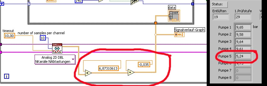

Vielen Dank, daß du dir Zeit für mich genommen hast.
Ich denke, daß ich das Prinzip jetzt verstanden habe, und verspreche dein wissen zu wahren und an die nachfolgenden Generationen weiterzugeben (Spaß)
Ich habe jetzt noch eine Abweichung von 200mbar die vielleicht wirklich am Manometer liegen könnte.
Würdest Du mir bitte noch einen letzten Gefallen tun und dir das .jpg im Attachment ansehen. Ich habe die Einstellungen nicht im Graphen gemacht sondern davor. Ist das so korrekt und kann ich das überhaupt so machen. Ich lese zusätzlich die einzelnen Drucke von 6 Drucksensoren ein, und stelle sie in einer Tabelle dar (siehe Tabelle rechts).
Danke, und einen schönen Abend
Gregorx
