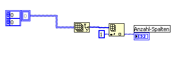

' schrieb:Also mit dem Baustein genau rechts von "Array-Größe ", der da heißt "Array indizieren" kannst du auf einzelne Elemente eines Arrays zugreifen. D.h. du legst den Ausgang von "Array-Größe" an "Array-Indizieren" und kannst dann mit Hilfe des Eingangs "Index" auf die Kolumnenanzahl oder Zeilenanzahl zugreifen. Oder du ziehst "Array-Indizieren" einfach auf und hast direkt beide Werte, wie gewollt.
' schrieb:Lese dir doch mal ein paar Grundlagen selber an sonst ufert das hier total aus. Die pdf-Dokumente, die ich dir gepostet habe im 2. Beitrag sollten helfen.
