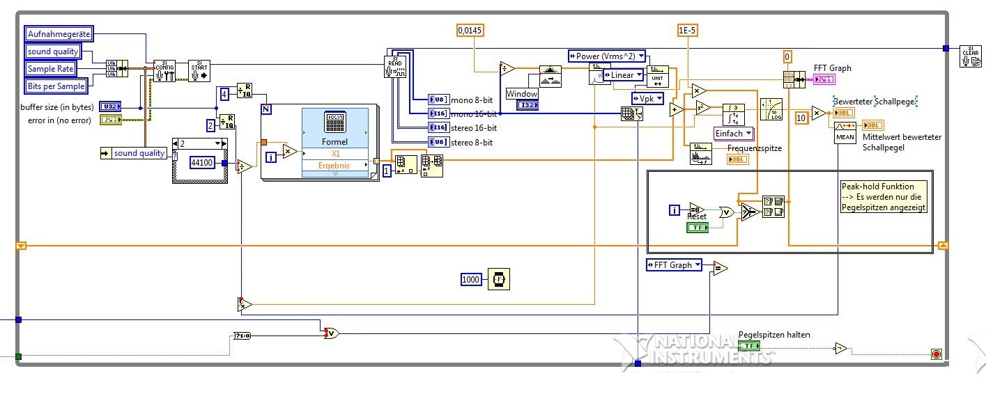

Habe es soweit jetzt mal zum laufen bekommen!!!
Ich habe in der Case-Struktur "FFT-Graph" die While-Schleife um den ganzen Block gelegt und nun funktioniert es.
Allerdings nur ein paar Sekunden, dann bricht es irgendwie ab und ich seh nichts mehr auf meinem Graphen Sad
Wenn ich am Schleifenzähler i messe, zählt er zwar hoch aber am Graphen wird nichts ausgegeben.
Komischerweise, wenn er nicht hochzählt wird das Signal ausgegeben...
Kann mir da evtl. jemand erklären weshalb das so ist???
