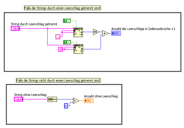

Ich würde es so machen:
Sonstige .vi  Anzahl_Zeichen.vi (Größe: 12,17 KB / Downloads: 402)
LabVIEW 8.5
Hoffe das hilft dir weiter
