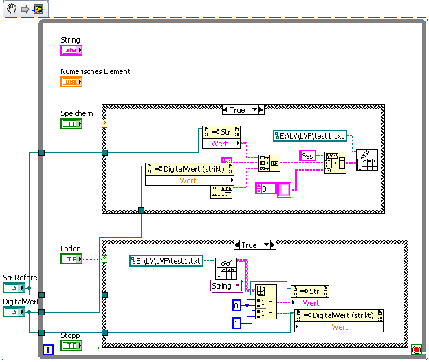

Ich sehe eine ganze Palette für Konfig (.ini) Dateien unter Datei-I/O -> Konfigurations-VIs...
Alternativ, hab ich dir das hier mal zusammen geklickt. Schön ist das nicht (vorallem wenn du es mal ändern/erweitern willst/musst) aber es zeigt den "Basic" Weg einen Wert zu speichern und wieder zu laden.
snip09
Gruß SeBa
