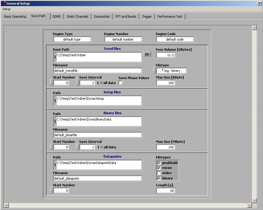

Hi Tobias,
was ist an "nur einem Cluster" so verkehrt?
Wieso musst du PropertyNodes benutzen?
Man kann
- UserEvents bequem in einer Eventstruktur auswerten
- auf ClusterElemente einfach per Un-/BundleByName zugreifen
- braucht nur eine lokale Variable, um den Cluster zu aktualisieren...
Siehe Anhang:
Der Benutzer bekommt einen Cluster präsentiert, darf aber auch nicht an allen Knöpfen rumspielen... Einiges sieht aus wie ein Control, ist aber disabled, da die dafür notwendigen Routinen im Programm noch fehlen. Anderes dient nur als Anzeige (z.b. für den noch freien Speicherplatz), ist aber auch ein disabled Control.
