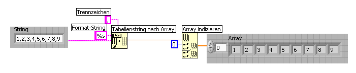

Es gibt eine Funktion: Tabellenstring to Array. Damit wird alles ganz einfach. Natürlich besteht Deine "Tabelle" nur aus einer einzigen Zeile, aber das macht ja nichts. Mit einer entstprechenden Wahl des Formatierungs-Strings kannst Du die neuen Elemente auch gleich in Zahlen umwandeln (- wie hier im Beispiel -), soweit das sinnvoll ist. Ich nehme aus Faulheit statt Deines Original-Strings nur einen primitiv-String als Beispiel.
Nachtrag: Irrtum, die Werte werden hier immer in Zahlen verwandelt. Dieser Vorschlag ist damit nur bedingt verwendbar, die Nicht-numerischen Elemente im String müßten gesondert behandelt werden.
