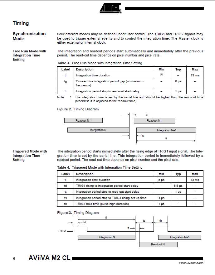

Also im Free Run Modus will die Kamera als Eingabe die Integrationszeit haben und erfasst die Lines meiner Meinung nach so schnell wie es geht! Das Problem ist ja gerade, dass ich die Kamera so schnell wie nur möglich betreiben möchte, d.h. für den Triggermodus soll der Anwender die Integrationszeit eingeben und die Kamera will aber als zweite Eingabe die Linerate -> die möchte ich aber aus der Integegrationszeit berechnen. Dazu benötige ich die Zeit zwischen den Lines. Wie du schon richtig angemerkt hast brauch die Cam zwischen den Lines nicht nur die Zeit der Integration, sondern hat noch eine gewisse Verzögerung und die möchte ich wissen!!!
In der Anlage findest du ein JPG namens "Cam-Timing" mit den Zeitdiagrammen der beiden Synchro-Modi, die ich verwenden möchte - die Zeiten, die da als Verzögerungen angegeben sind, sind allerdings nur als Richtwerte zu sehen! Unten Links in der JPG findest du auch den Typ der Camera (Firma "Atmel").
Befehle für die Kamera, die die Linerate zählen sind mir leider nicht bekannt. Eine Idee, die ich schon umgesetzt habe, die mir aber zu ungenau ist:
- Integrationszeit eingestellt
- die Linerate Stück für Stück geändert bis die maximale Framerate heraus kam (siehe LV Programm am Anfang)
- ist aber zu ungenau -> da kam heraus das die Verzögerung bei 2-4 µs liegt bei einer Output Frequenz von 60 MHz
- außerdem weiß ich nicht wie genau das mit der Framerate gelöst ist, da ich das nicht selber geschriben habe
- nur sind beim Erfassen von ca. 10000 Lines die zu ungenau Angaben der Verzögerungen der Grund für Zeitverlust! (ca. 100 Lines KÖNNTE ich schneller sein ... )
Da ich das Triggersignal der Kamera auf die Linerate abstimmen will, weil ich das Triggersignal noch zur Steuerung eines Abtastscanners benötige, bräuchte ich einen Befahl der mir wiedergibt wie lang es dauert den Puffer für ein Image (z.B. 1000 Lines) zu füllen o.ä.?!
Vielleicht kann man auch das LVAL-Signal (siehe Anhang JPG "Readout-Timing") auslesen via LV und daraus Schlüsse ziehen über den exakten zeitlichen Verlauf? -> aber wie?Wink
