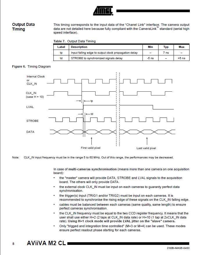

In der Anlage findest du ein JPG namens "Cam-Timing" mit den Zeitdiagrammen der beiden Synchro-Modi, die ich verwenden möchte - die Zeiten, die da als Verzögerungen angegeben sind, sind allerdings nur als Richtwerte zu sehen! Unten Links in der JPG findest du auch den Typ der Camera (Firma "Atmel").

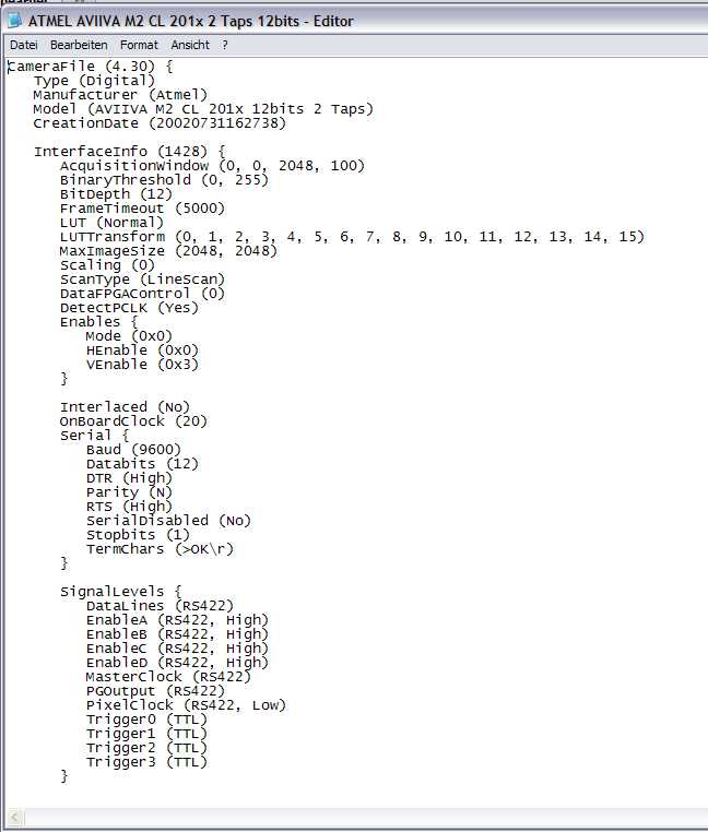

Befehle für die Kamera, die die Linerate zählen sind mir leider nicht bekannt. Eine Idee, die ich schon umgesetzt habe, die mir aber zu ungenau ist:
- Integrationszeit eingestellt
- die Linerate Stück für Stück geändert bis die maximale Framerate heraus kam (siehe LV Programm am Anfang)
- ist aber zu ungenau -> da kam heraus das die Verzögerung bei 2-4 µs liegt bei einer Output Frequenz von 60 MHz
- außerdem weiß ich nicht wie genau das mit der Framerate gelöst ist, da ich das nicht selber geschriben habe
- nur sind beim Erfassen von ca. 10000 Lines die zu ungenau Angaben der Verzögerungen der Grund für Zeitverlust! (ca. 100 Lines KÖNNTE ich schneller sein ... )
Da ich das Triggersignal der Kamera auf die Linerate abstimmen will, weil ich das Triggersignal noch zur Steuerung eines Abtastscanners benötige, bräuchte ich einen Befahl der mir wiedergibt wie lang es dauert den Puffer für ein Image (z.B. 1000 Lines) zu füllen o.ä.?!
Vielleicht kann man auch das LVAL-Signal (siehe Anhang JPG "Readout-Timing") auslesen via LV und daraus Schlüsse ziehen über den exakten zeitlichen Verlauf? -> aber wie?Wink

->Manual Page 5: Camera Command and Control
evtl. wird mit "Camera configuration readout" oder "Current camera configuration record" die Linerate mitgeliefert... musst du mal schauenBig Grin

Da ich heute sowieso den ganzen Tag vor der Kamera hänge, hab ich es für dich mal ausprobiert...
Wenn ich meine Cam nach den Parametern frage, antwortet die mit einer Liste.
In dieser Liste steht irgendwo auch:
' schrieb:SYNC Frequency: external (249.993) Hz
Exposure Time: external
Das heißt wenn man die ganze Liste einliest, kann man im String nach SYNC Frequenzy suchen und den entsprchenden Teil ausfiltern.
Wie diese Kommunikation mit der Cam jetzt von LV aus gestaltet werden kann... k.A.
Da musst du dich mal in das entsprechende Protokoll einlesen oder mal googeln ob das jemand schon mal gemacht hat.
