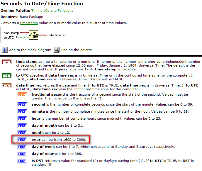

' schrieb:Ich weiß, das jahr ist schon richtig weil das nicht als "normale" Zahl übertragen wird.
Aber das erklärt nicht warum dann in dem Zeitstempel eben das nicht drinsteht. Bzw der Stempel im CreateST auf 0:0:0,000 DD MM YYYY steht obwohl ich was anderens reinschreibe.
Das LV2009 im Jahr 55815 noch verwendet wird, damit haben die LV-Entwickler wohl nicht gerechnet.
Könnte mir vorstellen, wenn unzuläsige Daten eingegeben werden, alles auf null geht.
