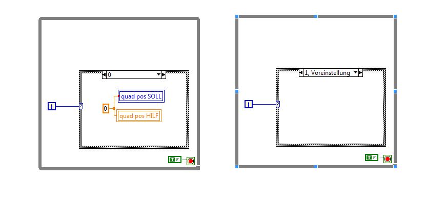

' schrieb:z.B.häufig verwendet: In einer Schleife gibt es eine Casestruktur, der Bedingungsanschluß ist an i angeschlossen. Es gibt 2 Cases: 0 und default. Default ist leer. Das was bei 0 drin steht wird ein einziges Mal ausgeführt.
Manchmal holen einen Sachen später wieder ein, womit man nicht rechnet.
Zumindest hab ich das Problem jetzt doch noch.
Hatte es nach deiner Idee wie folgt programmiert.
Das Problem ist, dass die Schleife ja jedes mal einmal ausgeführt wird, wenn der Rahmen durchlaufen wird. Allerdings sollte er wirklich nur einmal ganz zum Anfang ausgeführt werden.
wie müsste dies aussehen?Sad
Gruß Jan
