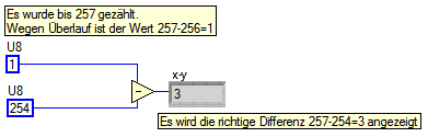

Wertvoller Hinweis. Eigentlich ist es klar, eine U - Zahl verhält sich einfach so, wenn sie überläuft, da muß überhaupt nichts dazugetan werden, um die IEEE-Spezifikation zu erfüllen. Und trotzdem war mir das nicht bewußt, daß dadurch bei der Subtraktion bei einmaligen einmaligen Überlauf kein Fehler entsteht.
Falls es jemanden gibt, des das nicht gleich versteht hier ein Beispiel:
