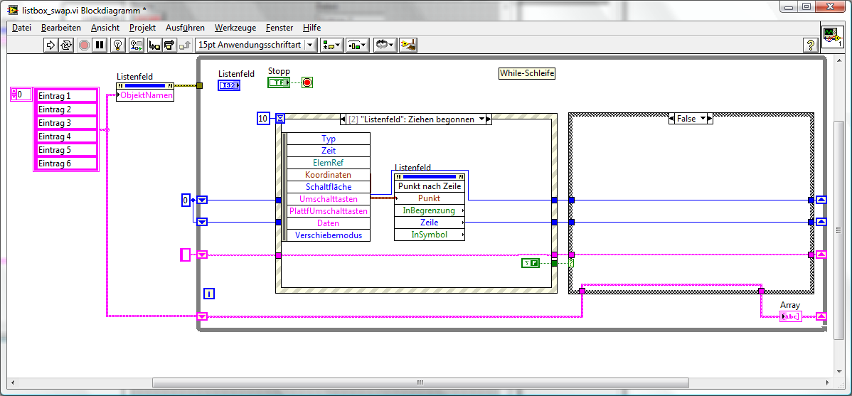

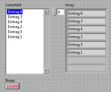

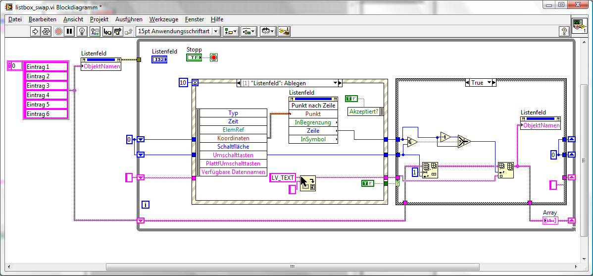

' schrieb:Hihi, und hast du auch eine Idee, wie man das Lösen könnteTongue?
Schau mal. Funktioniert bei mir. Ist ausbaufähig, aber ich hab jetzt keine Lust mehrWink
Lv09_img2
Sonstige .vi  listbox_swap.vi (Größe: 19,12 KB / Downloads: 293)
Wenn du in der Casestruktur die Listbox Propertynode Objektnamen weglässt, verhält sich die Listbox seltsam (... die verschobenen Einträge verschwinden).
Egal. Es läuft. Ob es so Sinn macht oder nicht...
