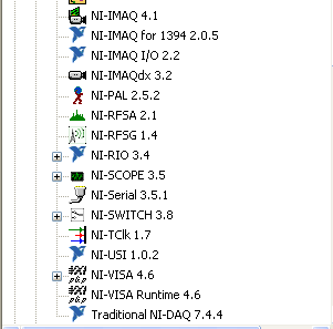

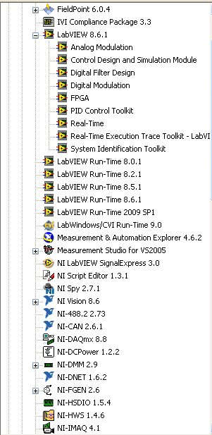

Nein, ich kann kein VI starten.
Beim Ausführen tritt folgender Fehler auf:
Verteilen von Chassis(cRIO-9104)
LabVIEW: (HEX 0x80DF001E) Das Plugin für die Verteilung konnte für dieses Objekt nicht gefunden werden. Stellen Sie sicher, dass die erforderliche Software installiert ist.
Verteilung mit Fehlern abgeschlossen
Die Host-PC Software folgt
