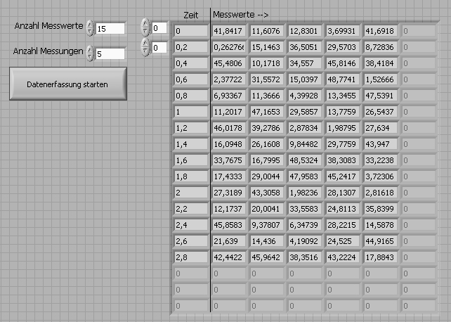

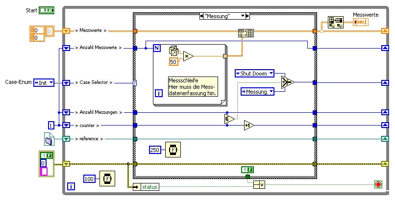

Ich habe hier mal ein kleines Beispiel eines Zustandautomaten etwas auf dein Problem angepasst um dir aufzuzeigen wie man eine Messung oder auch mehrere Messungen durchführen kann und dabei alle Messwerte in einem Gesamtarray erfasst.
Lv09_img2
Sonstige .vi  Statemachine_Datenerfassung.vi (Größe: 22,63 KB / Downloads: 274)
