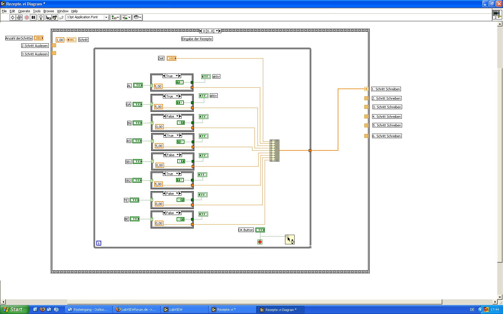

Also grob, was ich versuche zu programmieren.
Ich habe 8 Parameter, deren Werte in einen Array geschrieben werden sollen.
Und davon sollen dann mit verschiedenen Werten der 8 Parameter mehrere Arrays zu einem Array zusammen gefasst werden.
Mit anderen Worten ich habe auf meinem Frontpanel die 8 Parameter zum eingeben und nach Eingabe sollen die mit OK bestätigt werden.
Dann geht es in die nächste Sequenz und dan Spiel geht von vorne los (da jetzt die 8 Parameter andere Werte haben).

Dass meine Schleife zu langsam ist, habe ich mir auch schon überlegt. Dazu habe ich die Schleife extra mal eine Sekunde angehalten, dass der Button auch auf jeden Fall wieder auf false steht, bis es in den nächsten Frame der Sequenz geht.
Aber auch das hat nichts geholfen. :-(
Ich zeig euch mal die ersten beiden Frames:

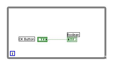

Was ich bei dem ersten Beispiel (bestehend aus zwei Bildern) rein technischnicht ganz verstehe ist das zweite Bild:
Wieso wird dort eine false-constant mit einer lokalen Variablen (im write Zustand) verknüpft und in die while Schleife hineingetunnelt - um dort aber nicht weiterverarbeitet zu werden?

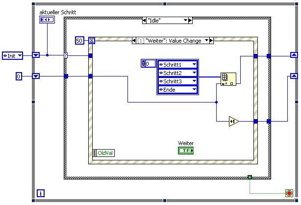

Und im zweiten Beispiel (bestehend aus sechs Bildern): Was ist denn diese Struktur mit diesem gold schraffierten Rand?
Gruß, Physikus.
13.12.2007, 12:52 (Dieser Beitrag wurde zuletzt bearbeitet: 13.12.2007 12:54 von Achim.)
Beitrag #20
Beiträge: 4.230
Schalter als Boolean
Zitat:Was ich bei dem ersten Beispiel (bestehend aus zwei Bildern) rein technischnicht ganz verstehe ist das zweite Bild:
Welche lokale Variable in welchem Bild?
EDIT: Ah...du meinst in Jens' Beispiel...das legt nur die Reihenfolge fest, damit die Konstante erst initialisiert wird und erst dann die Schleife ausgeführt wird!

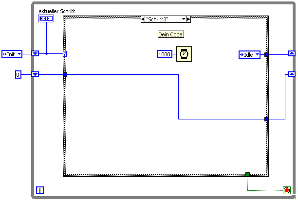

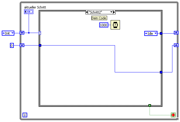

Zitat:Und im zweiten Beispiel (bestehend aus sechs Bildern): Was ist denn diese Struktur mit diesem gold schraffierten Rand?
Das ist eine Eventstruktur
